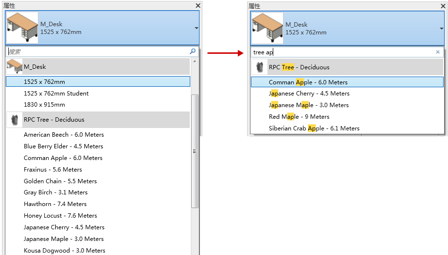

搜索类型
  1. 单击“类型选择器”,或“类型选择器”下拉列表。 光标会自动放置在“搜索”字段。
  2. 输入搜索字符串或关键字。 (不必按顺序输入词语。) 显示的搜索结果中搜索字节高亮显示。
  3. 浏览搜索结果:
    1. 按 Tab 键将焦点移动到搜索列表。
    2. 使用 Tab 键和 Shift + Tab,或箭头键在列表中向上和向下移动。
    3. 按 Enter 键选择列表中当前高亮显示的选项。
  4. 按 Esc 键或单击 "x" 以清除搜索文字并恢复完整列表。
  5. 再次按 Esc 键以取消搜索并关闭列表。
