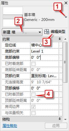

  1. 类型选择器
  2. 属性过滤器
  3. “编辑类型”按钮
  4. 实例属性
属性过滤器

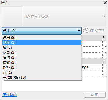

类型选择器的正下方是一个过滤器,该过滤器用来标识将由工具放置的图元类别,或者标识绘图区域中所选图元的类别和数量。 如果选择了多个类别或类型,则选项板上仅显示所有类别或类型所共有的实例属性。 当选择了多个类别时,使用过滤器的下拉列表可以仅查看特定类别或视图本身的属性。选择特定类别不会影响整个选择集。
“编辑类型”按钮
除非选择了不同类型的图元,否则单击“编辑类型”按钮将访问一个对话框,该对话框用来查看和修改选定图元或视图的类型属性(具体取决于属性过滤器的设置方式)。

实例属性
在大多数情况下(请参见下面注释中的例外情况),“属性”选项板既显示可由用户编辑的实例属性,又显示只读(灰显)实例属性。 当某属性的值由软件自动计算或赋值,或者取决于其他属性的设置时,该属性可能是只读属性。例如,只有当墙的“墙顶定位标高”属性值为“未连接”时,其“无连接高度”属性才可以编辑。 具体的相关性情况,请参见各图元类型的实例属性说明。
