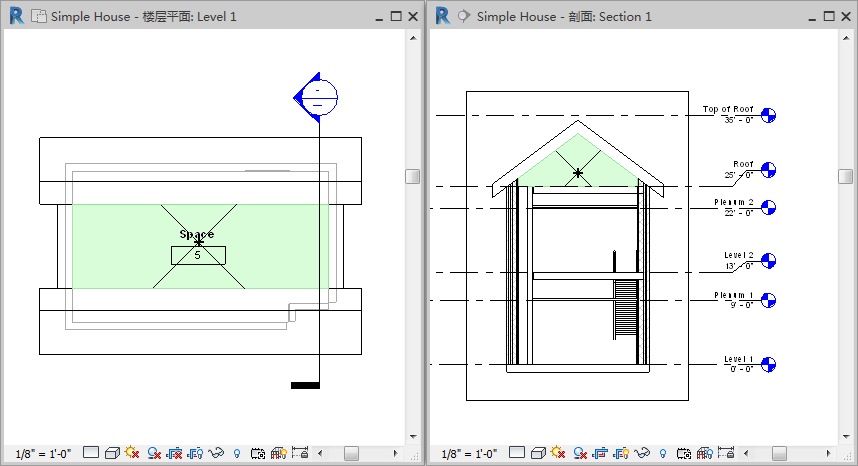

放置空间达到屋顶
使用此方法放置空间后,该空间的体积将被约束在底部标高与屋顶上方的标高之间。在放置阁楼的空间时,使用该主题。
在项目浏览器中,打开包含阁楼区域的楼板平面视图。接下来,创建剖面视图,以在放置空间时对其进行验证。

放置空间
  1. 在楼板平面视图处于活动状态时,依次单击“分析”选项卡 “空间和分区”面板 (空间)。

  3. 在楼板平面视图中,将光标移到建筑模型的某个区域上,然后单击以放置空间。

  8. 在剖面视图中,确认代表空间体积的着色区域被约束在底部标高与屋顶之间,并且不存在未着色区域(因空洞或竖井等引起)。 这样,可更准确地计算体积。
  9. 如果未将空间约束为指定范围,请在剖面视图中确认空间的上限被指定为屋顶之上的标高,如有必要,请重新垂直定义空间。
    还必须解决所有未着色区域。
