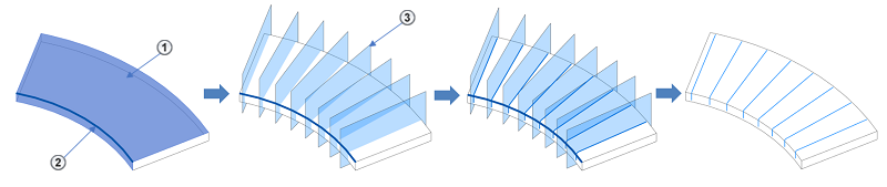

使用自由形式钢筋创建钢筋集,其中平面钢筋沿结构图元的面分布并与分布路径对齐。如同表面分布那样,可以在三维视图中进行建模并选择钢筋与之对齐的结构图元面。
对齐分布中的钢筋在各个钢筋平面 与主体表面 的相交处创建。默认情况下,所有钢筋均为平面(相对于主体保护层)并与分布路径对齐。
路径 是可以钢筋为主体的图元的边缘。在放置钢筋集时,可以直接选择路径。在集放置期间单击结构图元边缘以选择路径。在编辑限制条件模式下,可以通过在“路径表面 1”和“路径表面 2”限制条件中添加或删除面来编辑路径。

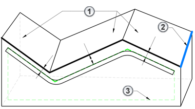

具有对齐分布的自由形式钢筋集中的钢筋创建在距所选面交点的保护层偏移处。当多个面定义主体表面时,每个面的保护层用于生成各个钢筋段。
  • 主体表面。
  • 路径。
  • 盖板。

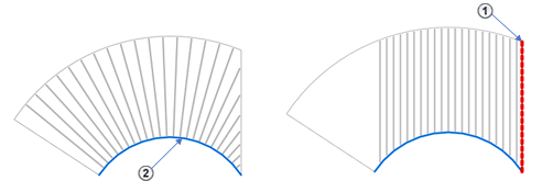

还可以使集中的钢筋平行于“对齐/关闭”限制条件中所选的平面。
