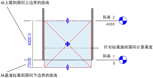

Revit 将显示上下箭头控制柄。
Revit 会显示关联尺寸,以指明房间上边界距离上限的距离,以及房间下边界距离底部标高的距离。如果需要,可以直接输入一个值。 请参见使用关联尺寸标注。
横穿房间的虚线表示计算高度,即,Revit 计算此高度的房间面积和周长。 “计算高度”是标高的一种类型参数。 请参见计算高度。只有在剖面视图中选择了房间时,才会显示表示计算高度的虚线。
