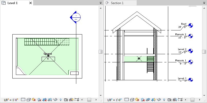

放置空间
  1. 在楼板平面视图处于活动状态时,依次单击“分析”选项卡 “空间和分区”面板 (空间)。
    注: 可能需要在项目中载入空间标记(如果尚未载入这些标记)。

  3. 在楼板平面视图中,将光标移到正压送风系统区域上,然后单击以放置空间。
    注: 空间只能放置在楼板平面视图中。

  5. 选择空间。
  6. 在“属性”选项板的“能量分析”下,清除“占用空间”。
    这将空间定义为未占用。
    注: 如果将空间放置在包含房间的区域中,将自动选中“占用空间”参数。这将空间定义为已占用。如果区域中不包含房间,将自动清除“占用空间”参数。 这将空间定义为未占用。通过选择或清除该参数,即可重新定义空间。“占用空间”参数会影响热负荷和冷负荷分析。
  7. 在剖面视图中,确认代表空间体积的着色区域在正压送风系统标高与上方楼板之间,并且不存在未着色区域(因空洞或竖井等引起)。 这样,可更准确地计算体积。
  8. 如果未将空间约束为指定范围,请在剖面视图中确认空间的上限被指定为标高之上,如有必要,请重新垂直定义空间。
    还必须解决所有未着色区域。
