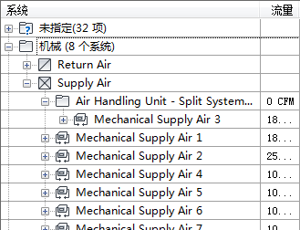

    Revit 将显示一条消息以说明从选定系统中创建的系统的数量。
  4. 单击“OK”。
  5. 状态栏将显示进度。
    指定给分割系统的名称由原始系统的名称再附加一个数字组成。
