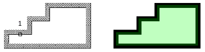

計算由指定點定義的區域的面積和周長。從指定第一點開始。所有點必須位於與目前使用者座標系統 (UCS) 的 XY 平面平行的平面上。
如果不封閉多邊形,在計算面積時會假設從最後一點到第一點繪製了一條線。計算周長時,會加入該線長度。

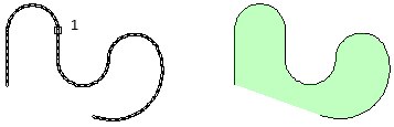

選取物件,如圓、橢圓、雲形線、聚合線、多邊形、面域和 3D 實體。
如果選取開放的聚合線,計算面積時會假設從最後一點到第一點繪製了一條線。計算周長時,會忽略該線長度。
