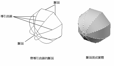

指定導引曲線,該曲線可控制斷面混成的實體或曲面的形狀。您可以使用導引曲線來控制點如何與相應的斷面相符,以防止不必要的結果 (如產生的實體或曲面中的摺皺)。
為斷面混成曲面或實體選取任意數目的導引曲線,然後按 Enter。

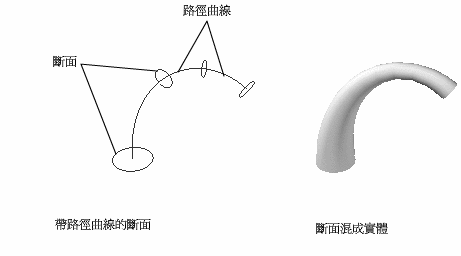

為斷面混成的實體或曲面指定單一路徑。
路徑曲線必須與斷面的所有平面相交。
