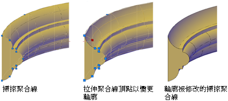

掃掠實體與曲面會在掃掠輪廓及掃掠路徑上顯示掣點。您可以拖曳這些掣點來修改實體或曲面。
在輪廓上按一下並拖曳掣點時,會將變更約束在輪廓曲線的平面上。

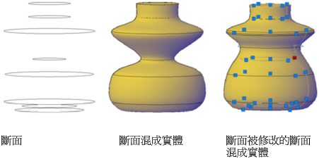

根據斷面混成實體和曲面的建立方式,實體或曲面將依據其所定義的直線或曲線來顯示掣點:
拖曳定義直線或曲線上的掣點可修改造型。如果物件是沿著路徑斷面混成,則您僅可以編輯第一個斷面與最後一個斷面之間的一部分路徑。
您無法使用掣點修改透過導引曲線建立的斷面混成實體或曲面。

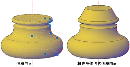

迴轉實體與曲面會在其開始處的迴轉輪廓上顯示掣點。可以使用這些掣點來修改曲面的實體輪廓。
迴轉軸的端點上也會顯示掣點。您可以將掣點拖曳至其他位置來重新定位迴轉軸。
