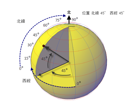

GIS 座標系統常用的類型有兩種。分別是地理座標系統和投影座標系統。
地理座標系統會考慮地球的曲率,並且通常使用緯度、經度和高程指定位置。
