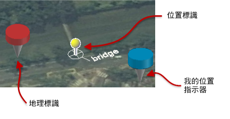

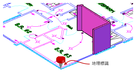

圖檔中的地理位置資訊會建立在稱為地理標識的圖元周圍。地理標識指向模型空間中的一個參考點,此點對應於地球表面上某個已知經度和緯度的位置。該程式也可在此位置擷取北向。程式可根據此資訊衍生圖檔中所有其他點的地理座標。
