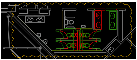

在比較過程中,「圖面比較」功能會識別在兩個圖面中修改、加入或移除的物件。結果會顯示在一個稱為「比較圖面」的新圖面中。比較圖面的名稱是比較之圖面的檔名組合「比較_檔名1 vs 檔名2.dwg」。在比較圖面中,差異會使用修訂雲形亮顯為「變更集」。修訂雲形會放在比較圖面中的一個新圖層「0-標記」上。
比較圖面中的三種顏色會亮顯共同物件和差異。您可以指定顏色來識別下列項目:
- 只在第一個圖面中的物件 - 綠色 (預設)
- 只在第二個圖面中的物件 - 紅色 (預設)
- 兩個圖面都沒有變更或兩個圖面共同的物件 - 灰色 (預設)
