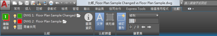

顯示處理比較結果圖面的各種選項。
會顯示以下選項。
當您選取兩個圖檔進行比較,然後按一下「比較」時,功能區上就會顯示「比較」關聯式頁籤。
控制比較結果圖面中重疊物件的顯示順序。
顯示第一個 DWG 檔名稱。
顯示第二個 DWG 檔名稱。
顯示比較圖檔的相關資訊。您可以將資訊插入到圖面中,或複製到 Windows 剪貼簿。
控制是否在圖面比較時包含文字物件。
控制是否在圖面比較時包含填充線物件。
在比較結果圖面中的每個變更組周圍顯示修訂雲形。無論是否顯示修訂雲形,變更組都相同。
在每個變更組周圍建立一個矩形修訂雲形以顯示變更。
