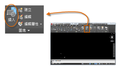

通常這些圖塊都是單獨的圖檔,可能會與相似的圖檔儲存在資料夾中。當您需要將一個圖塊插入至您目前的圖檔中時,可使用 INSERT 指令 (或在指令視窗輸入 I)。

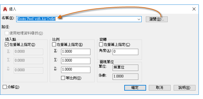

在您首次將圖面做為圖塊插入時,需要按一下「瀏覽」以尋找圖檔。請確定您已將圖塊組織到容易尋找的資料夾中。
插入之後,圖塊定義便會儲存於目前的圖面中。之後,您可以從「名稱」下拉式清單中選擇,而無需按一下「瀏覽」按鈕。
提示: 通常「插入」對話方塊中的預設設定是可接受的。選擇圖塊名稱之後,請按一下「確定」,然後在圖面中指定其位置。您可於稍後將其旋轉 (如有需要)。

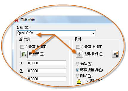

建立圖塊定義
您可能會希望直接在目前圖面中建立圖塊定義,而非建立要插入做為圖塊的圖檔。如果您不打算將圖塊插入其他圖面,請使用此方法。在這種情況下,請使用 BLOCK 指令以建立圖塊定義。

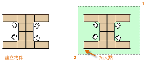

例如,您可以建立隔間設計的模組。
  1. 建立圖塊的物件。
  2. 啟動 BLOCK 指令。
  3. 輸入圖塊的名稱,在此例中是「四方立方體」。
  4. 選取您針對圖塊 (按一下 1 和 2) 建立的物件。
  5. 指定圖塊插入點。
您可以任何順序將步驟 3、4 和 5 的資訊輸入至「圖塊定義」對話方塊。
在建立圖塊定義後,您可以視需要插入、複製和旋轉圖塊。
