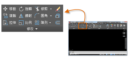

修改
執行編輯作業,例如刪除、移動和修剪圖面中的物件。
其中最常見的工具位於「常用」頁籤的「修改」面板上。請花一分鐘的時間瀏覽這些工具。

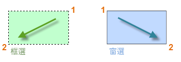

選取多個物件
有時您需要選取大量物件。您可以按一下空白位置 (1),向左或向右移動游標,然後再按一下 (2) 來選取區域中的物件,而不是個別選取每個物件。
結果稱為選集,這是將由指令處理的物件集。
提示: 您可以輕鬆地從選集中移除物件。例如,如果您已選取 42 個物件,並且想移除其中的兩個物件,請按住 Shift 鍵,然後選取兩個您要移除的物件。然後,按 Enter 或空格鍵,或按一下右鍵以結束選取程序。
註: 在不同的選取方法中按一下並拖曳結果稱為套索選取。

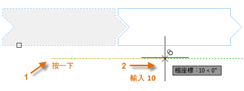

距離方法
第二個框至原始框右側的距離總和必須是 9-7/8" + 1/8" = 10"。您可以選取框,按 Enter 或空格鍵以結束選取,然後按一下繪製區中的任何位置 (1)。此點不一定要位於框上。
接下來,您可以將游標移至右側,藉由極座標追蹤角度保持水平方向,然後輸入 10 的距離。再按一次 Enter 或空格鍵以結束指令。
點 (1) 指定的距離和方向,會套用至您選取的框上。

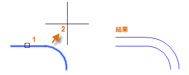

偏移
大部分的模型都包含大量的平行直線和曲線。您可以使用 OFFSET 指令以輕鬆且有效率地建立這些物件。按一下 OFFSET 工具或在指令視窗中輸入 O。
選取物件 (1),指定偏移距離,然後按一下以指定結果要產生於原始物件的哪一側 (2)。以下是偏移聚合線的範例。
提示: 您可以使用偏移方式來快速建立同心圓。

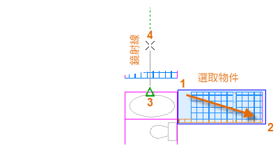

鏡射

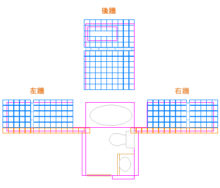

以下插圖顯示一個瓷磚專案。此住宅浴室的牆面已整平,以便於配置瓷磚樣式並預估需要的瓷磚數量。
您可以利用左右兩面牆的對稱來節省大量的工作。您只需要在一面牆上建立磁磚,然後透過房間的中心鏡射該牆面。
在以下範例中,您可以啟動 MIRROR 指令 (或在「指令」視窗中輸入 MI),使用窗選 (1 和 2) 選取右側牆上的幾何圖形,按 Enter 或 空格鍵,然後指定對應至浴室中心線的鏡射線 (3 和 4)。
最後,按 Enter 或空格鍵以拒絕「刪除來源物件」的選項。
提示: 請務必利用對稱來節省額外的作業,即使對稱並不代表完全相同。

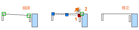

掣點
當您選取物件而不啟動指令時,便會顯示掣點。掣點對於光源編輯來說相當方便。舉例來說,下方的直線意外地鎖點至錯誤的端點。您可以選取未對齊的直線,按一下掣點,然後按一下指定正確的位置。
依預設,當您按一下某個掣點時,系統會如指令視窗中指示,自動以 **STRETCH** 模式啟動。如果您要探究其他使用掣點來編輯物件的方式,可按 Enter 或空格鍵以循環檢視其他數種編輯模式。有些人會使用掣點來執行許多編輯作業。
