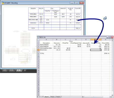

可將表格連結至 Microsoft Excel (XLS、XLSX 或 CSV) 檔中的資料。您可連結至 Excel 中整個工作表、單獨列、欄、儲存格或儲存格範圍。

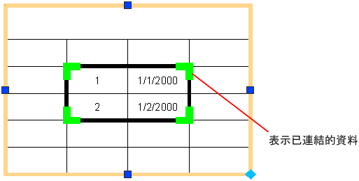

包含資料連結的表格將在所連結儲存格旁顯示指標。如果將游標懸停在資料連結上方,則會顯示關於該資料連結的資訊。
如果連結的工作表已變更 (例如加入列或欄),您便可使用 DATALINKUPDATE 指令依序更新圖面中的表格。同樣,如果對圖面中表格進行了變更,則您可使用相同的指令更新連結的工作表。
