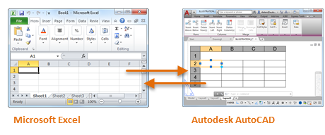

從直線和文字手動建立表格可能較為麻煩且修改可能會花費很長時間,但是您可以透過指定列和欄的表格指令輕鬆建立表格物件。您也可以在 AutoCAD 中透過參考 Microsoft Excel 工作表建立一個表格物件。
使用表格型式,以儲存預設設定,並定義的表格與其儲存格。此設定類似於您在試算表應用程式。在一個表格型式可以儲存多個儲存格型式。每個儲存格型式的儲存設定,例如文字型式、高度、顏色、背景填滿及儲存格框線。您可以建立自己的儲存格型式,並根據其型式儲存在您自己的表格型式。您也可以使用 Autodesk 設計中心匯入其他圖面中的表格型式。
資料連結為將資訊包括在 AutoCAD 圖面檔案連接至外部來源的資訊,特別是 Microsoft Excel 檔案或資料萃取 (.DXE 檔)。
儲存格在表格物件可在指定的儲存格連結至資料的 Microsoft Excel 工作表。您可以選擇僅單一方向或雙向的連結,且已完成計算。
