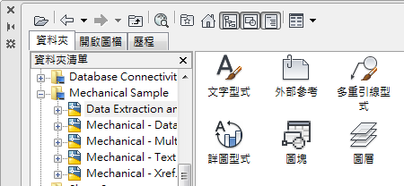

「設計中心」提供一種方法可快速尋找內容,例如圖檔、圖塊定義,以及填充線。
「設計中心」視窗左側的樹狀檢視以及「設計中心」頁籤,可以協助您尋找內容並將其載入內容區域。
「資料夾」、「開啟圖面」和「歷程」頁籤提供多種存取內容的方法。
按一下樹狀視圖中的項目會在內容區域中顯示此項目的內容。按一下加號「+」或減號「-」,以顯示與隱藏階層內的更多層次。您也可以在一個項目上按兩下,顯示更深的層次。在樹狀視圖中按一下右鍵,將顯示帶有數個相關選項的快顯功能表。
當您在圖面、資料夾或其他類型的內容上按一下右鍵,並選擇「加入到「我的最愛」」時,該項目的捷徑會加入到我的最愛資料夾。樹狀視圖與內容區域均包括可啟用我的最愛資料夾的選項。我的最愛 資料夾可以包含至本端、網路磁碟機和網際網路位置之內容的捷徑。
