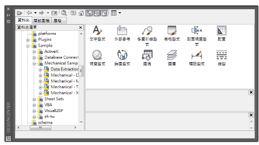

使用設計中心,您可以
使用左側的樹狀檢視可以瀏覽內容的來源,並於右側內容區域顯示內容。您可以使用內容區域將項目加入圖面或工具選項板。預覽或描述會針對選取的圖面、圖塊、填充線樣式或外部參考加以顯示。
設計中心工具列控制導覽與顯示樹狀視圖與內容區域中的資訊。同樣的導覽與顯示選項可從快顯功能表中獲得。在內容區域上按一下右鍵以顯示功能表。
和使用其他可停靠視窗或選項板的方法相同,您可以重新調整大小、停靠及錨定設計中心。這些選項可透過選取快顯功能表上的選項來加以設定。
