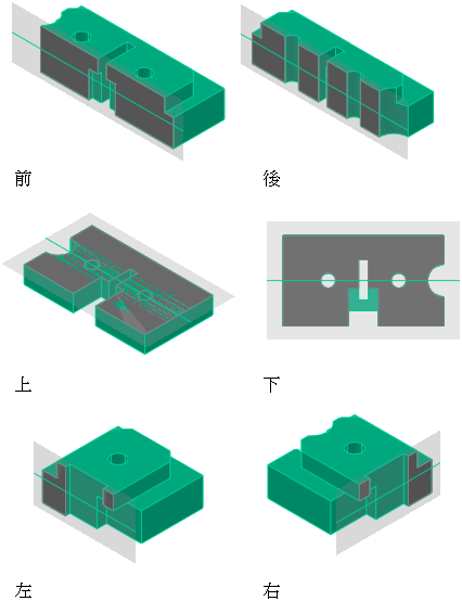

將剖面物件與相對於 UCS 的正交方位對齊。
會使用相對於 UCS (非目前視圖) 的指定方位建立包含所有 3D 物件的剖面物件。此選項會建立處於「剖面平面」狀態的剖面物件,並會打開即時剖面。
