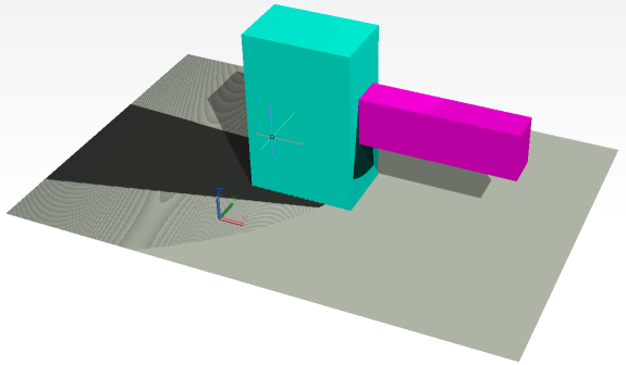

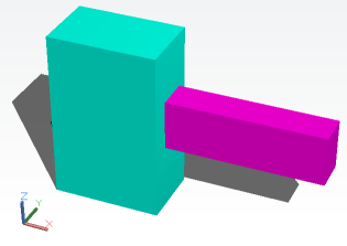

視埠中的描影物件可以顯示陰影。
視埠中的照明必須來自使用者建立的光源或用於顯示對映物件陰影的日光。在陰影重疊的位置,它們顯示得較暗。
檢視 3D 模型時,如果顯示陰影,將會降低效能。您可以在工作時關閉目前視覺型式中的陰影,並在需要時將其重新打開。
