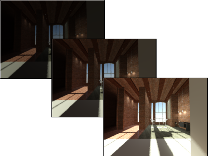

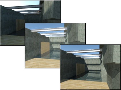

曝光和白平衡設定是用於控制最終彩現影像的亮度和照明顏色。
曝光可讓您將彩現的影像變亮或變暗。

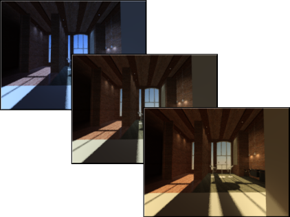

白平衡可讓彩現影像中的照明變成冷色或暖色。冷色照明會使影像偏藍色,而暖色照明則會使影像偏紅色或橘色。
