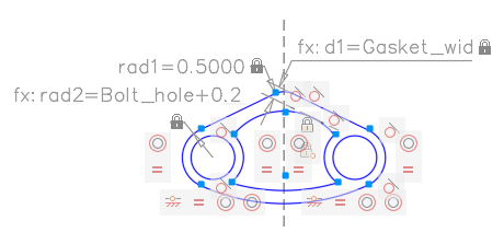

在圖塊中可以使用參數式製圖功能集,包括「幾何約束」、「尺度約束」和「參數式公式」。
