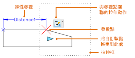

加入動作和參數
在圖塊定義中,動作和參數可為插入至圖面的圖塊行為提供規則。
在一般情況下,您可以先建立「參數」,然後將「動作」與該參數相關聯。參數是代表當圖塊插入圖面且選取時,有一或多個自訂掣點顯示的「參數點」。
註: 當「圖塊編輯器」中出現一個帶有驚嘆號的黃色方塊時,通常表示參數還沒有關聯的動作。
當您在圖面中插入動態圖塊,且操控其中一個自訂掣點時,關聯的動作就會決定動態圖塊中會變更什麼內容。就像使用參數一樣,您可以使用「圖塊編輯器」中的「性質」選項板來變更動作。
