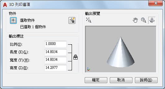

「3D 列印選項」對話方塊
選取要 3D 列印的物件,並指定輸出比例或大小。

當您使用 3DPRINT 或 3DPRINTSERVICE 指令時會顯示「3D 列印選項」對話方塊。您可檢視及修改大小或指定輸出比例,而不影響整體比例。
當您選取包含混合物件類型的圖塊或外部參考 (XREFS) 時,只有 3D 實體和無縫網面物件會傳送至 Print Studio 或儲存在 STL 檔案中。其他物件會捨棄。

物件
為 3D 列印指定物件與選取篩選。
選取物件
顯示繪圖區,從中選取要列印的物件。若要從選集中移除物件,請按住 Shift 並選取這些物件。
快速選取
顯示「快速選取」對話方塊,從中指定選取集篩選,如顏色或圖層性質。
輸出標註
設定列印物件的比例或尺寸以設定其大小。
比例
指定選取 3D 物件的比例。
長度 (X)
指定輸出的 X 標註設定大小。
寬度 (Y)
指定輸出的 Y 標註設定大小。
高度 (Z)
指定輸出的 Z 標註設定大小。
輸出預覽
提供所選 3D 實體和無縫網面的動態預覽。如果您修改輸出標註,預覽不會受影響。
縮放實際範圖
設定顯示,以使影像佈滿預覽視窗。可以重新調整此對話方塊的大小。如果需要,您可以放大預覽。
平移
在預覽視窗中水平和垂直移動影像。您也可以在移動滑鼠時按住滑鼠滾輪來進行平移。
縮放
變更預覽的倍率。若要拉近或拉遠,請選取此按鈕,然後按住滑鼠左側按鈕並向上或向下拖曳。
您也可以隨時轉動滑鼠滾輪來拉近或拉遠。
環轉
使用滑鼠拖曳影像時,在預覽視窗中旋轉影像。
