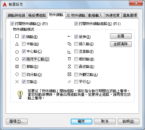

DSETTINGS (指令)

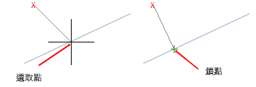

使用常駐式物件鎖點設定 (也稱為常駐物件鎖點),您可以在物件上的精確位置指定一個鎖點。按 Tab 可循環選擇選項。
控制是否打開或關閉所有指定的物件鎖點模式。(OSMODE 系統變數)
在指令中指定點時,物件鎖點追蹤可使游標根據目前物件的鎖點模式沿著對齊路徑追蹤。(系統變數 AUTOSNAP)
列示執行物件鎖點時可以打開的物件鎖點。

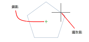

鎖點至最近的端點或幾何物件的角點。
鎖點至幾何物件的中點。

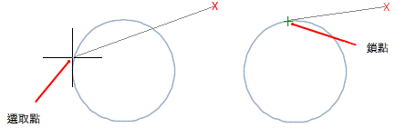

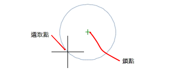

鎖點至弧、圓、橢圓或橢圓弧的中心點。
鎖點至點物件、標註定義點或標註文字起點。
鎖點至弧、圓、橢圓或橢圓弧的四分點。

打開所有常駐式物件鎖點模式。
關閉所有常駐式物件鎖點模式。
