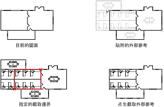

您可以指定截取邊界,以顯示外部參考圖面或圖塊參考的受限部分。
您可以截取外部參考,例如 DGN、DWF、IMAGE 或 PDF 參考底圖或圖塊參考。使用截取邊界,您可以隱藏邊界內部或外部參考中的多餘部分,來決定要顯示的外部參考或圖塊參考部分。
您可以使用截取框來控制截取邊界的顯示。XREF、PDF、DGN、DWG 和 IMAGE 參考底圖的截取系統變數分別為 XCLIPFRAME、PDFFRAME、DGNFRAME、DWFFRAME 和 IMAGEFRAME。
截取邊界可以是頂點位於影像邊界內的一條聚合線、一個矩形或一個多邊形。您可以變更截取影像的邊界。截取邊界時,不會變更外部參考或圖塊中的物件;僅會變更其顯示。
