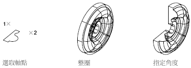

指定迴轉軸的第一點。正軸方向是從第一點到第二點。
設定迴轉軸的端點。

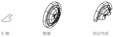

正角度以逆時鐘方向迴轉物件。負角度以順時鐘方向迴轉物件。您也可以拖曳游標來指定和預覽迴轉角度。
指定要用做軸的既有物件。正軸方向為從此物件的最近端點到最遠端點。
您可以將直線、線性聚合線段以及實體或曲面的線性邊用做軸。
將目前 UCS 的 X 軸正方向用做旋轉軸的正方向。
