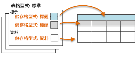

表格的外觀是由其表格型式控制,表格型式儲存一組標示和資料的儲存格型式。這些儲存格型式會指定至表格中的每個儲存格。
當您建立新表格時,首先要選擇表格型式,當中包含您要使用的儲存格型式。然後,您可以從相關的一組儲存格型式選擇。
將儲存格型式在三個一般的區域控制儲存格的外觀:
使用 TABLESTYLE 指令可建立或存取指定表格型式中儲存的儲存格型式。如同其他型式 (例如文字型式與標註型式),表格型式會儲存在圖面或圖面樣板檔中。表格型式可使用「設計中心」從其他圖面匯入。
預設表格型式「標準」包括三個預設的儲存格型式:「標題」、「標頭」和「資料」。「標題」和「標頭」儲存格型式是儲存格的一種「標示類型」,而「資料」儲存格型式則是儲存格的一種「資料類型」。
當您建立自己的儲存格型式時,將從儲存格的「標示」或「資料」類型開始。雖然您可以修改預設儲存格型式的設定,但是比較好的作法是不要變更這些設定,而是從新的儲存格型式開始。
