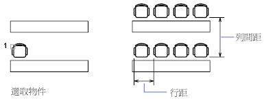

矩形
建立一個由所選物件的複本之多個列與欄所構成的陣列。
選取的物件或基礎圖元假定位於左下角,則向右上方向產生陣列。
- 列數 (---)
- 使用非零整數指定列數。如果您指定一列,則必須指定兩欄或更多欄,反之亦然。
- 欄數 (|||)
- 指定欄數。
- 兩列間距或指定單位格
- 指定兩列間距,包括要陣列的物件長度。
如果要向下加入列,請指定負的列間距值。
若要同時指定兩列間距和兩欄間距,請指定兩組座標或能表示出矩形對角點的圖面位置。
- 兩欄間距 (|||)
- 指定欄之間的距離。
如果要向左加入欄,請指定負的欄距值。
