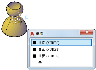

尋找隱藏的子物件的方法之一是打開「製圖設定」對話方塊「選集循環」頁籤上的「選集循環」清單方塊。然後,您可以從清單中選取子物件。
