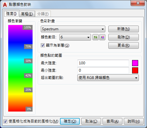

編輯「強度」點雲風格化的色彩計畫設定。
POINTCLOUDCOLORMAP (指令) 查找
強度、高程和分類風格化,會根據點雲中的相關點資料將點雲上色。您可以選擇預先定義的色彩計畫,例如「光譜」或「地球」,或建立您自己的計畫。您可以將相同的色彩計畫指定至「強度」和「高程」,或各自指定不同的計畫。每個分類都有一組單獨的計畫。
會顯示以下選項。
展示將套用至點雲的顏色值範圍。您可以在此處按一下要變更的顏色。
列示圖面內定義的所有色彩計畫。選擇預先定義的色彩計畫,或建立您自己的計畫。
在色彩計畫中指定顏色數目。
反轉顏色漸變中的顏色順序。
根據第一個和最後一個顏色重新漸變顏色。
指定是否將顏色範圍套用為漸層,或做為個別的顏色區帶。
將範圍設為點雲中的最高和最低強度值。
設定對映色彩計畫的最大強度值。
設定對映色彩計畫的最小強度值。
以高於或低於指定範圍的值設定點顯示。
