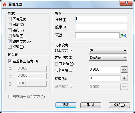

ATTDEF (指令) 查找
會顯示以下選項。
在圖面中插入圖塊時,請設定與圖塊相關聯之屬性值的選項。
預設值儲存在系統變數 AFLAGS 中。變更 AFLAGS 設定會影響新屬性定義的預設模式,但不會影響既有的屬性定義。
指定插入圖塊時不顯示或列印的屬性值。ATTDISP 指令會取代「不可見」模式。
為屬性指定插入圖塊時的固定屬性。此設定適用於永不變更的資訊。
插入圖塊時提示您確認屬性值是否正確。
當您插入圖塊時,在不顯示提示的情況下將屬性設定為預設值。僅當屬性值的提示設定為於「指令」提示下 (ATTDIA 設定為 0) 顯示時,才套用「預置」選項。
鎖住圖塊參考中屬性的位置。解鎖後便可使用掣點編輯與其他圖塊一起移動屬性,也可以重新調整多行屬性大小。
指定屬性值可以包含多行文字,並可讓您指定屬性的邊界寬度。
設定屬性資料。
指定名稱以「識別」屬性。使用空格外的任意字元組合輸入屬性標籤。小寫字母將自動變成大寫。
指定當您插入含有此屬性定義的圖塊時,會顯示的提示。
如果您沒有輸入提示,系統會將屬性標籤用作提示。如果您在「模式」區域中選取「固定」,則不能使用「提示」選項。
指定預設屬性值。
顯示「功能變數」對話方塊,您可以在此插入功能變數,做為屬性的全部或部分值。
選取「複線」模式時,螢幕將顯示含有「文字格式化」工具列與尺規的現地文字編輯器。ATTIPE 系統變數可控制「文字格式化」工具列要顯示為精簡版本或完整版本。
指定屬性的位置。輸入座標值,或選取「在螢幕上指定」,並使用指向設備指定相對於其他物件的屬性位置。
關閉對話方塊時會顯示「起點」提示。使用指向設備指定相對於其他物件的屬性位置。
指定屬性插入點的 X 座標。
指定屬性插入點的 Y 座標。
指定屬性插入點的 Z 座標。
設定屬性文字的對正方式、型式、高度以及旋轉角度。
指定屬性文字的對正方式。
指定屬性文字的預先定義文字型式。顯示目前載入的文字型式。
將屬性指定為可註解。如果圖塊是可註解的,則屬性將符合圖塊的方位。
指定屬性文字的高度。輸入一個值,或選擇「高度」以使用指向設備指定高度。原點到指定位置的距離會是您的高度。
如果您選取一個有固定高度—或 0.0 以外的任何值—的文字型式,或您在「對正方式」清單中選取「對齊」,將無法使用「高度」選項。
指定屬性文字的旋轉角度。輸入一個值,或選擇「旋轉」,以使用指向設備來指定旋轉角度。從原點到您指定的位置測量旋轉角度。
如果您在「對正方式」清單中選取了「對齊」或「填入」,則無法使用「旋轉」選項。
在折行到下一行之前,指定多行屬性中文字行的最大長度。值為 0.000 表示文字行長度沒有限制。
此選項並不適用於單行屬性。
將屬性標籤直接放置到上次定義的屬性下方。
如果先前尚未建立屬性定義,則無法使用這個選項。
