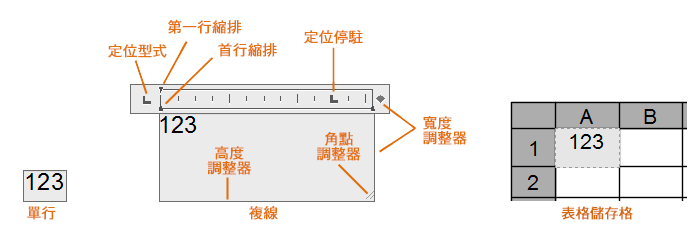

建立或修改單行或多行文字物件。
根據處理的文字物件類型,編輯器的外觀看起來可能不同。
在編輯器中按一下右鍵以顯示快顯功能表。

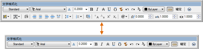

控制「文字格式化」工具列的顯示。此選項會設定 MTEXTTOOLBAR 系統變數。(不適用於單行文字。)
展開「文字格式化」工具列,以展示更多選項。(不適用於單行文字。)
控制尺規的顯示(不適用於表格儲存格和單行文字。)
在「尺規」上按一下右鍵以顯示快顯功能表。
