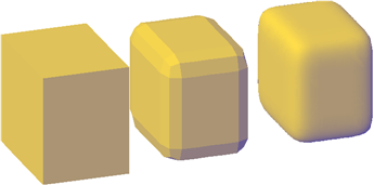

網面性質還具有控制平滑度等級和縐摺的其他性質。面、邊和頂點子物件的縐摺性質也會反映在「性質」選項板中。
除了實體、曲面和網面,您還可以使用「性質」選項板修改個別子物件 (例如面、邊和頂點) 的性質。不同類型子物件的性質不同。
在某些情況下,性質的應用會因物件類型不同而有所不同。例如,您可以修改網面面的性質 (包括其顏色)。但是,網面面的顏色外觀可能與 3D 實體面上的對等顏色不同。發生此不同的原因是,變更面的顏色會修改面的漫射顏色,而不是環境色 (從網面材料性質衍生)。若要使 3D 實體面和網面面的顏色更相符,您可以加入光源並關閉預設照明 (這樣會停用環境照明)。您也可以嘗試指定具有相同環境色和漫射顏色的材料。
