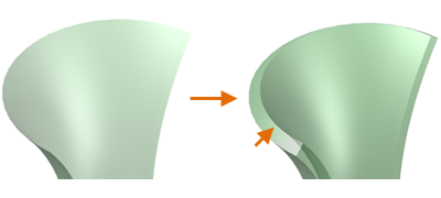

您可以透過使用 THICKEN 擠出曲面,將曲面轉換為 3D 實體。在此範例中,輸入負值可以增厚曲面內部。

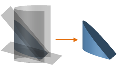

使用 SURFSCULPT 指令可將完全封閉一個體積的一組曲面轉換為 3D 實體。在以下插圖中,擠出的弧會與兩個平面曲面相交,以封閉一個「無縫」體積。

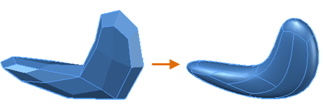

將網面物件轉換為 3D 實體時,新實體物件的造型與原始網面物件接近,但不完全相同。您可以使用 SMOOTHMESHCONVERT 系統變數指定結果為平滑或刻面,以便在一定程度上控制其差異。您也可以指定共平面的面是否進行合併,這會產生最佳化的效果。
例如,如圖所示的 3D 網透過增加其平滑度等級進行第一次修改,然後它會轉換為平滑 3D 實體。
