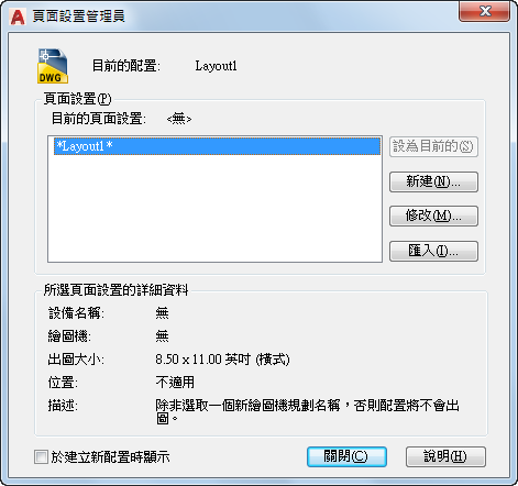

您還可以建立具名頁面設置、修改既有頁面設置或者從其他圖面匯入頁面設置。
會顯示以下選項。
列示要套用頁面設置的目前配置。
從配置開啟「頁面設置管理員」時會顯示。
從「圖紙集管理員」開啟「頁面設置管理員」時會顯示。
顯示目前的頁面設置、將其他頁面設置做為目前的頁面設置、建立新頁面設置、修改既有的頁面設置、從其他圖面匯入頁面設置。
顯示套用到目前配置的頁面設置。無法在建立頁面設置之後將其套用至整個圖紙集。
列示可套用到目前配置或者發佈圖紙集時可用的頁面設置。
將列示圖面中可用的具名頁面設置與配置。套用了具名頁面設置的配置用星號括住,該具名頁面設置用括號括住﹔例如,*Layout 1 (System Scale-to-fit)*。
如果從「圖紙集管理員」開啟「頁面設置管理員」,則僅列示替用頁面設置檔案 (圖面樣板 [.dwt] 檔) 中具名的頁面設置 (其「出圖範圍」設為「配置」或「實際範圍」)。這些頁面設置中的任一設定均可以暫時套用於 PUBLISH 作業。
按一下右鍵選項。 在「頁面設置」上按一下右鍵以顯示快顯功能表,並提供以下選項:
將所選頁面設置設定為目前配置的目前頁面設置。您無法將目前配置設定為目前頁面設置。「設為目前的」不適用於圖紙集。
顯示「新頁面設置」對話方塊,您可以在其中輸入新頁面設置的名稱,並指定要用來做為起點的頁面設置。
顯示「頁面設置」對話方塊,您可以在其中編輯所選頁面設置的設定。
顯示有關所選頁面設置的資訊。
顯示目前所選頁面設置中指定的輸出設備的名稱。
顯示目前所選頁面設置中指定的輸出設備的類型。
顯示目前所選頁面設置中指定的頁面大小與方位。
顯示目前所選頁面設置中所指定的輸出設備的實際位置。
顯示有關目前所選頁面設置中指定的輸出設備的描述文字。
指定在選取新配置頁籤或建立新配置時顯示「頁面設置」對話方塊。
您可以打開「選項」對話方塊中「顯示」頁籤上的「展示新配置的頁面設置對話方塊」選項來重置此功能。
