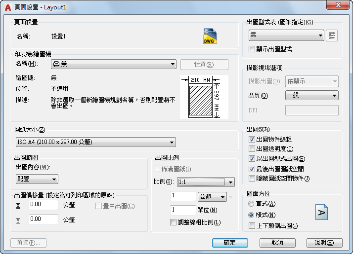

PAGESETUP (指令) 查找
當出現下列情況時,螢幕上會顯示「頁面設置」對話方塊:
您指定的頁面設置的設定與配置一同儲存,還可以套用到其他配置,或者匯入其他圖面。
會顯示以下選項。
顯示目前頁面設置的名稱。
從配置開啟「頁面設置」對話方塊時,螢幕會顯示 DWG 圖示,而從「圖紙集管理員」開啟「頁面設置」對話方塊時,螢幕則會顯示圖紙集圖示。
指定當出圖或發佈配置或圖紙時要使用的規劃出圖設備。
列示可用的 PC3 檔或者系統印表機,您可以從中進行選取以出圖或者發佈目前配置或圖紙。設備名稱前的圖示可標識它是 PC3 檔案還是一個系統印表機。
顯示「繪圖機規劃編輯器」(PC3 編輯器),您可以在其中檢視或修改目前的繪圖機規劃、連接埠、設備及媒體等的設定。
如果您使用繪圖機規劃編輯器變更 PC3 檔,則螢幕上將顯示「變更印表機規劃檔」對話方塊。
顯示目前所選頁面設置中所指定的出圖設備。
顯示目前所選頁面設置中所指定的輸出設備的實際位置。
顯示有關目前所選頁面設置中指定的輸出設備的描述文字。您可以在「繪圖機規劃編輯器」中編輯此文字。
展示有效出圖範圍相對於圖紙大小和可列印區域的精確表現法。工具提示顯示圖紙大小與可列印區域。
顯示選取的出圖設備可以使用的標準圖紙大小。
如果選取的繪圖機不支援這個配置的所選取圖紙大小,將顯示一則警告,並且您可以選取繪圖機的預設圖紙大小或自訂圖紙大小。
當您使用加入繪圖機精靈建立 PC3 檔時,將設定出圖設備的預設圖紙大小。若要取得有關此精靈的資訊,請參閱《驅動程式與周邊設備指南》中的〈設置繪圖機與印表機〉。您在「頁面設置」對話方塊中選取的圖紙大小將與配置一同儲存,並取代 PC3 檔的設定。
由所選出圖設備與圖紙大小決定的頁面實際可列印區域,在配置中透過虛線表示。
如果要出圖點陣式影像 (如 BMP 或 TIFF 檔),則以像素數目來指定出圖大小,而不使用英吋或公釐。
指定要出圖的圖面區域。
當出圖配置時,在指定圖紙大小的可列印區域內,每個項目都將出圖,原點從配置中的 0,0 開始算起。
當從「模型」配置出圖時,將出圖由格線限制定義的整個圖面區域。如果目前的視埠不會顯示平面視圖,則這個選項和「實際範圍」選項的效果相同。
針對圖面內目前含有物件的空間部分來予以出圖。目前配置中的所有幾何圖形均會出圖。並且可能重生此圖面,以在出圖前重新計算實際範圍。
將目前配置中目前視埠中的視圖予以出圖。
使用 VIEW 指令出圖先前儲存的視圖。
出圖您指定的圖面的任何部分。當您指定要出圖區域的兩個角點時,「窗選」按鈕將變為可用。
按一下「窗選」按鈕,使用指向設備來指定要出圖區域的兩個角點,或輸入座標值。
根據「指定出圖偏移,相對於」選項 (在「選項」對話方塊中「出圖與發佈」頁籤內) 中的設定,指定出圖範圍相對於可列印區左下角或圖紙邊的偏移。「頁面設置」對話方塊的「出圖偏移」區域顯示指定的出圖偏移選項 (用括號括住)。
圖紙的可列印區由選取的輸出設備來定義,並在配置中使用虛線表現。當您變更至其他輸出設備時,可列印區可能會變更。
您可以在「X」偏移與「Y」偏移方塊中輸入一個正值或負值,來偏移圖紙上的幾何圖形。繪圖機的單位值是圖紙上的英吋或公釐。
自動計算 X 偏移值與 Y 偏移值,以將出圖置於圖紙中央。
相對於「出圖偏移定義」選項的設定,指定 X 軸方向上的出圖原點。
相對於「出圖偏移定義」選項的設定,指定 Y 軸方向上的出圖原點。
控制相對於出圖單位的圖面單位大小。
如果在「出圖範圍」內指定「配置」選項,則無論在「比例」中指定的設定為何,配置均會按 1:1 出圖。
調整出圖比例以佈滿所選圖紙大小,並在「比例」、「英吋 =」以及「單位」方塊中顯示自訂比例係數。
定義輸出的準確比例。還可控制圖紙空間中某個配置的座標與距離值。
自訂可定義使用者定義的比例。您可以輸入與圖面單位數相等的英吋數 (或公釐數) 來建立自訂比例。
指定與所指定單位數相等的英吋數、公釐數或像素數。
指定英吋或公釐做為顯示單位。預設取決於圖紙大小和每次選取新圖紙大小時的變更。
僅在選取點陣圖輸出時,才可使用像素。
指定等於指定的英吋數、公釐數或像素數的單位數。
依出圖比例來調整線粗比例。通常,「線粗」可指定輸出物件的線寬,並以線寬大小來輸出,而與出圖比例無關。
設定出圖型式表、編輯出圖型式表,或建立新出圖型式表。
顯示指定給目前「模型」頁籤或配置頁籤的出圖型式表,並提供目前可用出圖型式表的清單。
如果選取「新建」,則會顯示「加入出圖型式表」精靈,您可透過該精靈建立一個新出圖型式表。精靈的顯示方式,由目前的圖面為從屬於顏色的模式或具名模式來決定。
顯示「出圖型式表編輯器」,您可以在其中檢視或修改目前指定的出圖型式表的出圖型式。
控制指定給物件的出圖型式的性質是否顯示在螢幕上。
指定描影或彩現視埠的出圖方式,並決定它們的解析度等級與每英吋的點數 (dpi)。
AutoCAD LT 不支援彩現視圖的描影視埠出圖。
指定視圖的出圖方式。若要將配置頁籤中的視埠指定為此設定,請選取視埠,然後在「工具」功能表中按一下「性質」。
在「模型」頁籤中,可以從下列選項中選取:
可用於出圖視覺型式的選項包括 (在 AutoCAD LT 中不可用):
指定描影或彩現視埠的出圖解析度。
您可從下列選項進行選取:
指定彩現或描影視圖的每英吋點數,最高可為目前出圖設備解析度的最大值。
指定線粗、透明度、出圖型式、描影出圖與物件出圖次序的選項。
指定是否要將指定給物件與圖層的線粗出圖。
指定是否出圖物件透明度。僅應在出圖具有透明度物件的圖面時使用此選項。
指定是否要出圖套用到物件與圖層上的出圖型式。
先出圖模型空間幾何圖形。通常,圖紙空間幾何圖形會在模型空間幾何圖形之前出圖。
指定 HIDE 作業是否要套用到圖紙空間視埠中的物件。此選項僅可用於配置頁籤。此設定將反映在出圖預覽中,但不會反映在配置中。
指定支援橫式或直式方位的繪圖機的圖紙上的圖面方位。
調整圖面方位並出圖圖面,使圖紙的短邊做為頁面的頂端。
調整圖面方位並出圖圖面,使圖紙的長邊做為頁面的頂端。
上下顛倒定位和出圖圖面。
指示所選圖紙的媒體方位,並代表圖面在頁面上的方位 (如同字母在頁面上的方位)。
透過執行 PREVIEW 指令,依照圖面出圖後在圖紙上的外觀來顯示圖面。
