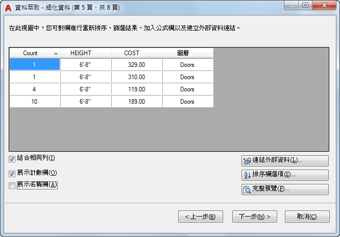

例如,假設您有一個住宅建築專案並需要在圖面中放置門安裝明細表。您可以使用「資料萃取」精靈來選取僅為門的物件 (此案例中稱為圖塊),並萃取其屬性資料。因為「資料萃取」精靈也從物件萃取性質資訊,會讓您擁有更高的靈活性。
選取門的性質後,萃取資料以欄的形式顯示於精靈中。您可以組織和細化這些欄當中的資訊,並透過指定表格型式或使用既有表格做為樣板將其格式化。
如果您滿意表格的外觀,將其插入圖面,即完成了萃取。如果需要與其他人共用專案的萃取資料,您可以將相同的萃取資料輸出至外部檔案。

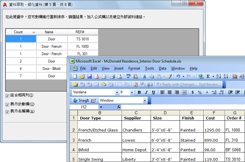

儲存在 Excel 工作表中的資訊可與萃取的圖面資料 (物件性質資料) 連結或與其組合。繼續說明上方範例,在 Excel 工作表中的圖面中有一些關於門的附加資訊 (供應商和成本)。在工作表中選取供應商和成本欄,然後在資料萃取中將其與其他資料組合。
將 Excel 工作表中的欄加入至「資料萃取」精靈中的「細化資料」頁面上的欄。
將除了「成本」之外的所有欄加入至萃取資料欄。用欄標示中的符號指定 Excel 欄。
插入到圖面中的表格包含萃取資料的欄和 Excel 工作表的欄。
