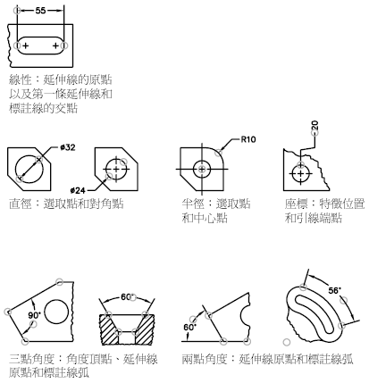

對於非關聯式標註,編輯標註物件時,您必須將相關標註定義點納入選集中,否則不會更新該標註。定義點將決定標註的位置。例如,若要拉伸標註,您可以在選集中包括適當的定義點。可以打開掣點並選取物件,使掣點亮顯,就可以輕易地包括它們。
以下圖解指出了每種標註類型的定義點。標註文字的中點是所有標註類型的定義點。
如果未展示任何角的頂點,定義點便會置於形成角的線的端點處。在兩條線形成角度的範例中,定義點置於標註弧的中心點。
