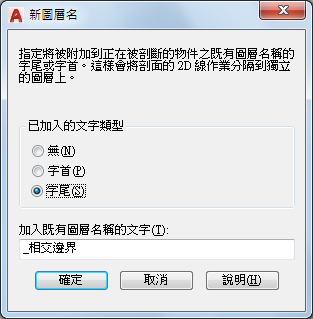

在「剖面設定」對話方塊中的「圖層」清單中,按一下「新圖層名稱設定」。
依預設,所有剖面圖塊幾何圖形都置於圖層 0 (零) 上。但是,您可以指定字尾或字首標示以協助組織剖面圖塊元件 (例如相交邊界和填實)。插入剖面圖塊時,剖面圖塊元件會置於新圖層上,新圖層的名稱會組合包含剖面物件之圖層的名稱與您指定的字首或字尾。如果剖面平面包括兩個或更多圖層上的物件,則會建立兩個或更多新物件圖層。
例如,假設您建立的字首為「_kitchen」,則請在「剖面設定」對話方塊的「相交邊界」下選取「*物件依圖層*_kitchen」。如果您建立二等分「Walls」和「Cabinetry」圖層上物件的剖面圖塊,則會建立兩個新圖層以包含相交邊界的圖塊幾何圖形:Walls_kitchen 和 Cabinetry_kitchen。

會顯示以下選項。
指定是否向剖面圖塊元件的圖層名稱加入識別文字,或指定加入識別文字的方式。
指定插入剖面圖塊時,要加入到包含元件幾何圖形之圖層的名稱上的識別文字。
