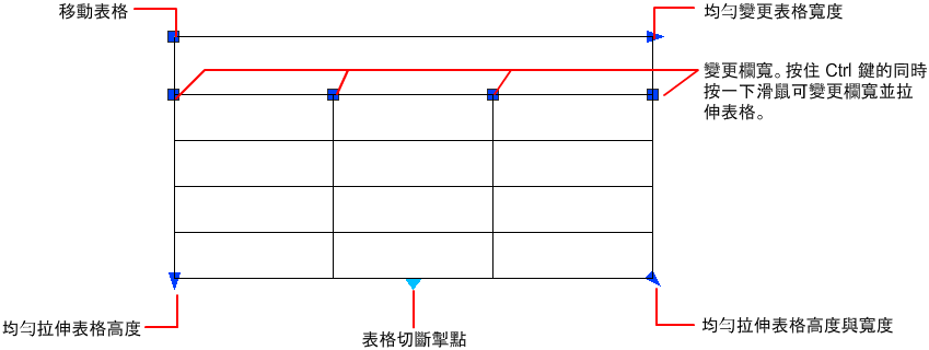

您可以按一下表格中的任意格線來將其選取,然後使用「性質」選項板或掣點對其進行修改。

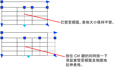

當您變更表格的高度或寬度時,僅有與選取掣點相鄰的列或欄會變更。表格將保留其高度或寬度。若要根據所編輯列或欄的大小成比例變更表格的大小,請在按 Ctrl 的同時使用欄掣點。

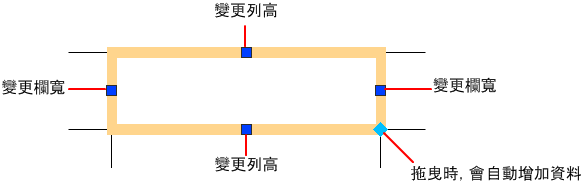

您可以在儲存格內按一下,以選取它。掣點將顯示於儲存格邊框的中央。在另一個儲存格內按一下,以將選取移至該儲存格。拖曳儲存格上的掣點,以放大或縮小儲存格及其欄或列。
