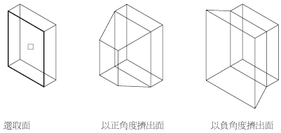

以正角推拔所選面會向內推拔面;以負角推拔所選面會向外推拔面。預設角度 0 則互垂於它的平面擠出該面。選集中所有選取的面都推拔為相同的值。如果您指定較大的推拔角度或高度,在到達擠出高度之前,面可能會先推拔至一點。

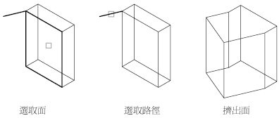

根據指定的線或曲線來設定擠出路徑。所選面的所有輪廓都會沿著所選路徑擠出,以建立擠出。
線、圓、弧、橢圓、橢圓弧、聚合線或雲形線都可以是路徑。路徑不能和面在同一個平面上,也不能具有高曲率的區域。
擠出面開始於輪廓所在的平面,結束於在路徑端點互垂於路徑的平面。路徑的其中一個端點應位於輪廓所在的平面上;否則,路徑會被移到輪廓的中心。
如果路徑是雲形線,路徑應該互垂於輪廓的平面,且位於路徑的某個端點上。否則,輪廓會被旋轉到互垂於雲形線路徑。如果雲形線的其中一個端點位於面所在的平面上,則會繞該點旋轉這個面;否則,雲形線路徑會被移到輪廓的中心,且輪廓會繞其中心進行旋轉。
如果路徑含有不是切線的線段,則會沿著每條線段來擠出物件,之後,再沿著平面來斜接,二等分這些線段所形成的角度。如果路徑是封閉的,輪廓將位於斜接平面上。這樣可讓實體的起始剖面和終止剖面相配合。如果輪廓不在斜接平面上,會旋轉路徑,直至其位於斜接平面為止。

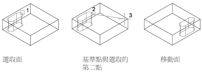

將 3D 實體物件中的選取面移到指定的高度或距離。一次可以選取多個面。
您可以移動物件的面來變更其造型。建議在進行較小調整時使用此選項。
指定要移動的面。

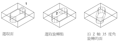

繞著指定的軸來旋轉實體上的一或多個面或特徵集合。
您可以旋轉物件的面來變更其造型。建議在進行較小調整時使用此選項。
根據指定的角度和軸旋轉面。
在繪製區內,選取一個或多個面。
設定兩個點以定義旋轉軸。

設定旋轉點。
繞著選取的軸,從目前的方位開始,將物件旋轉指定的角度。

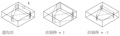

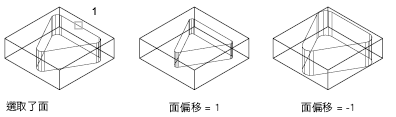

依指定的距離或通過指定的點按等距離偏移面。正值會增大實體的大小或體積。負值會減小實體的大小或體積。
指定要偏移的面。
偏移的實體物件中孔的大小會隨著實體的增加而減小。

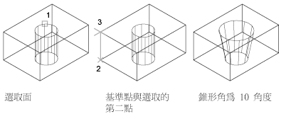

以指定的角度推拔 3D 實體上的面。推拔角度的旋轉由基準點和沿著所選向量的第二點的選取序列來決定。
正角向內推拔面,負角向外推拔面。預設角度 0 則互垂於它的平面擠出該面。選集中所有選取的面都推拔為相同的值。
指定要推拔的面,然後設定推拔的斜率。

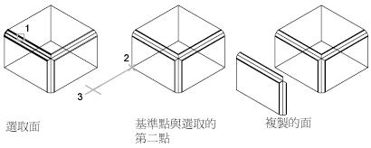

將面複製成面域或主體。如果您指定兩個點,SOLIDEDIT 會使用第一個點做為基準點,並相對於該基準點放置單一複本。如果您指定單一點 (通常以座標輸入),然後按 Enter,則 SOLIDEDIT 會將該座標用做新位置。
使用面的原始方位和輪廓建立新物件。結果可用做建立新 3D 實體的參考。
指定要複製的面。

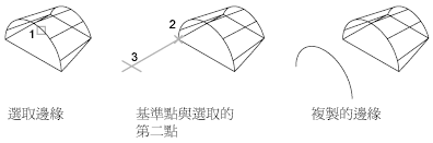

將 3D 實體上的所選邊複製為 2D 弧、圓、橢圓、直線或雲形線。
保留邊的角度並可讓您根據萃取邊進行修改、延伸和建立新幾何圖形。
提供了根據萃取邊進行修改、延伸和建立新 3D 實體的方式。
指定要複製的邊。按 Ctrl 的同時按一下以選取邊。然後設定位移:

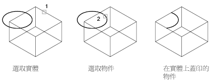

將其他幾何圖形蓋印到實體上,將實體分離成個別的實體物件,再進行所選實體的薄殼、清理或檢查工作,來編輯整個實體物件。
將物件蓋印到所選實體上。要蓋印的物件必須與所選實體的一個或多個面相交,蓋印才能順利完成。蓋印僅限於以下物件:弧、圓、線、2D 和 3D 聚合線、橢圓、雲形線、面域、主體及 3D 實體。

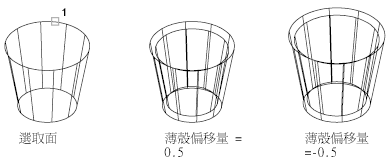

薄殼會建立一個有指定厚度的中空薄牆。您可以為所有面指定固定的牆厚。您也可以選取薄殼來從薄殼擠出面。3D 實體只能有一個薄殼。將既有的面偏移到原始位置之外來建立新面。
建議您在將 3D 實體轉換為薄殼之前先建立 3D 實體的一個複本。這樣,需要進行較大修改時,您可以使用原始版本並再次對其進行薄殼作業。
指定 3D 實體。
設定偏移大小。指定正值可在實體邊範圍內建立薄殼。指定負值可在實體邊範圍外建立薄殼。
