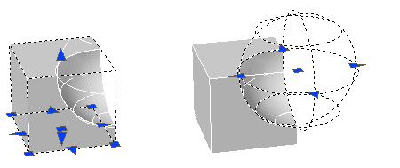

「歷程」性質設定為「記錄」(打開) 時,按 Ctrl 鍵可顯示已在聯集、差集或交集作業過程中移除的所有原始形狀。如果移除的原始形狀為實體基本型,您可以拖曳顯示的掣點來變更造型和大小。因此,複合物件會被修改。

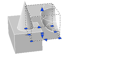

複合物件可能由其他複合物件組成。您可以在按住 Ctrl 鍵的同時按一下形狀,以選取複合物件的歷程影像 (為取得最佳結果,請將子物件選取篩選設定為「實體歷程」)。
您也可以按一下並拖曳個別面、邊和頂點上的掣點,來變更複合實體的大小和造型。
