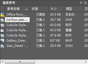

列示目前圖面內的所有檔案參考。
EXTERNALREFERENCES (指令) 查找
可以在清單中或在樹狀結構中顯示這些檔案參考。
會顯示以下選項。
列示的資訊包括參考名稱、狀態、檔案大小、檔案類型、建立日期及儲存路徑。
參考名稱欄永遠將目前的圖面顯示為第一個項目,然後以其貼附順序列示其他已貼附檔案。
參考檔案的狀態。
貼附的檔案參考的大小。
參考檔案的檔案類型。圖檔 (外部參考) 會顯示為貼附或覆疊;點陣式影像會展示其檔案格式;DWF、DWFx、DGN 和 PDF 參考底圖會列示為其各自的檔案類型。
參考檔案的建立日期或最後儲存日期。
顯示貼附參考檔案時與圖面一起儲存的路徑。

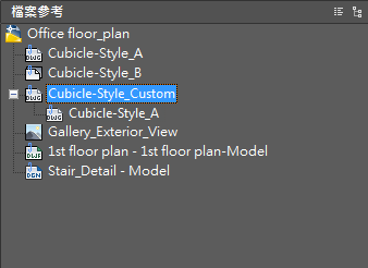

樹狀視圖的頂層永遠展示目前圖面。參考檔案顯示在下一層。可以開啟包含自己的巢狀檔案參考的參考檔案,以展示更深層級。在樹狀視圖中進行選取時,一次只能選取一個檔案參考。
