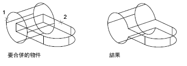

有三種方法可以建立複合實體、曲面或面域:
使用 UNION,您可以結合兩個或多個物件的總體積或總面積。
使用 SUBTRACT,您可以從一組物件移除與另一組物件共有的面積或體積。例如,您可以使用 SUBTRACT,透過從物件減去圓柱的方式,在機械零件上建立孔。
使用 INTERSECT,您可以從兩個或多個覆疊物件的共有體積或面積來建立複合物件。INTERSECT 會移除未重疊的部分並從其他部份建立複合物件。
