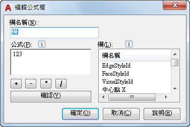

顯示所選公式欄的方程式。
DATAEXTRACTION (指令) 查找:「細化資料 (第 5 頁,共 8 頁)」 > 在有公式的欄中的資料儲存格上按一下右鍵 > 「編輯公式欄」
會顯示以下選項。
為可編輯的欄指定名稱。
顯示既有的公式或函數。
將兩欄中的數字資料相加。
將兩欄中的數字資料相減。
將兩欄中的數字資料相乘。
將兩欄中的數字資料相除。
檢查指定方程式的有效性。僅在確認公式後,才能插入公式欄。
顯示萃取的圖面資料和外部資料之欄名稱 (如果已經建立資料連結)。可以按兩下欄名稱將其加入公式欄位,或將其從「欄」清單拖曳到「公式」欄位。既有公式欄未列示且不能用作建立其他公式欄的值。
