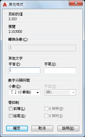

DATAEXTRACTION (指令) 查找:
會顯示以下選項。
以基本圖面單位顯示值。
顯示在您變更轉換係數和其他設定時對格式的更新。
指定要用於目前值的轉換係數。如果不轉換,則預設為 1。
指定值的字首或字尾。
指定小數分隔符號,以及大於 1000 的數值的格式。
指定小數值的分隔符號。選取句點、逗點或空格。
在功能變數值的千分位群組中插入逗號。
控制抑制前導零與結尾零、以及零英呎與零英吋。
抑制所有十進位值中的前導零。例如,0.5000 變成 .5000。
抑制所有十進位值中的結尾零。例如,12.5000 變成 12.5,30.0000 變成 30。
抑制距離小於一英呎時,英呎與英吋值的英呎部分。例如,0'-6 1/2" 變成 6 1/2"。
抑制距離為整數英呎時,英呎與英吋值的英吋部分。例如,1'-0" 變成 1'。
