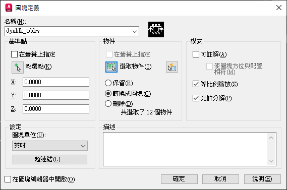

以不同的桌子和椅子規劃建立您自己的動態圖塊。

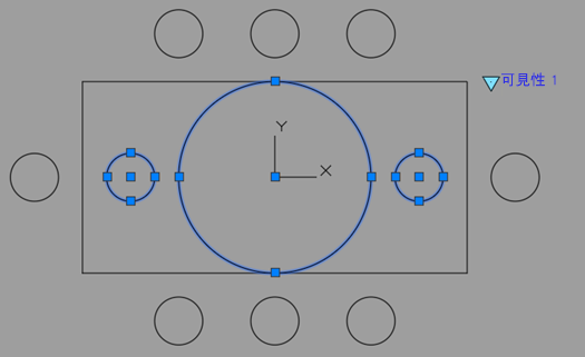

使用可見性狀態,您可以建立一個有任意規劃數量的圖塊。在此範例中,您將建立一個圖塊,可以代表是一個有 4 張椅子的圓形桌子,或一個有 8 張椅子的矩形桌子。

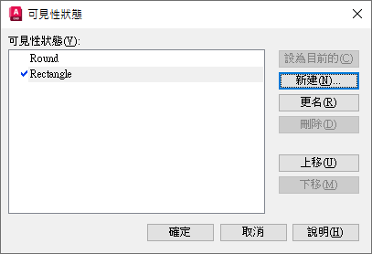

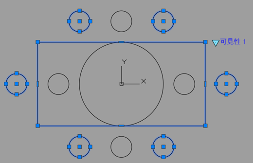

現在,您已準備好要定義此圖塊的動態部分。在此範例中,您將定義 2 個可見性狀態。可見性狀態定義當選取該狀態時,哪一種幾何圖形可見。不必擔心,當您試用到最後,會變得更清楚。
這會建立兩個狀態,但您仍需要定義在每個狀態中要關閉哪些物件。現在功能區上有一個下拉式清單,其中包括您建立的兩個可見性狀態。

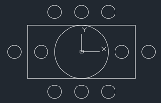

圖塊現在已經可以使用,但我們先來測試。
您現在可以在圖面中試用您的圖塊。不要忘記先選取圖塊,就可以看到動態圖塊參數控制項。使用 WBLOCK 指令可將圖塊儲存至資料夾,然後就可以在任何圖面中使用它。
